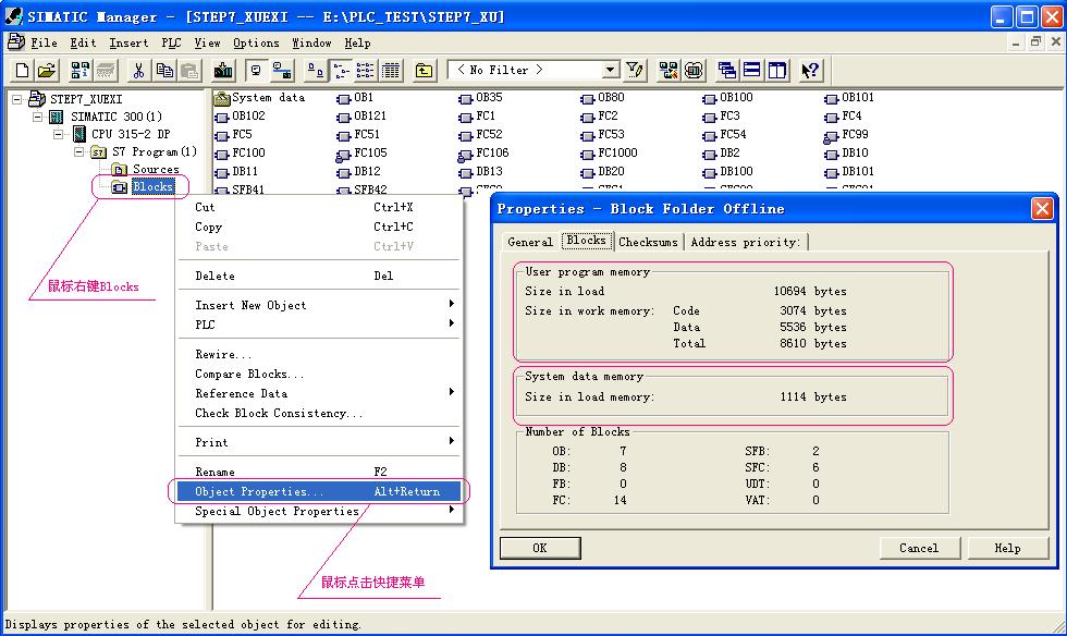

1楼N侠说的很正确,贴一图也许会更清楚些,并作为N侠的补充!
