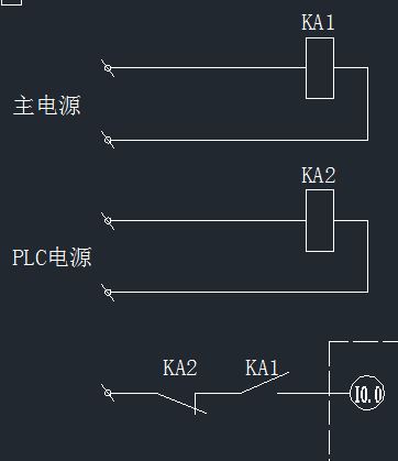

PLC输出是立即接点,无掉电延时功能。如果要掉电延时功能可以外接掉电延时继电器实现;
PLC单独掉电保护问题,这个需要用两个继电器,一个KA1并接到主电源上,另一个KA2并到PLC供电电源上,然后取KA2的常闭串KA1的常开接到PLC的I0.0,在程序里面用I0.0使能定时接通定时器(建议50ms以上定时值),如果定时器常开点闭合说明PLC单独掉电了,则置位一个自定义掉电保持位M10.0(要设置为掉电保持类型)。
PLC上电后,用SM0.1判断M10.0是否为1,如果是1则自动发出提示后延时1秒自动开机(推荐用点动控制方式,用置位指令),然后复位M10.0。
如果是主电源掉电,那么两个继电器是同时失电的,I0.0依然保持低电平不会使程序置位M10.0。如果有误触发的情况,可以适当增大定时器定时值。
