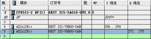

在下图插槽4中模拟量输入模块的地址是256~259,表示输入地址可以写成PIW256~PIW259,一个通道占两个字节,所以第一个地址是PIW256,第二个是PIW9256+2)=PIW258
在下图插槽5中模拟量输出模块的地址是272~275,表示输入地址可以写成PQW272~PQW275,一个通道占两个字节,所以第一个地址是PQW272,第二个是PQW(272+2)=PQW274
