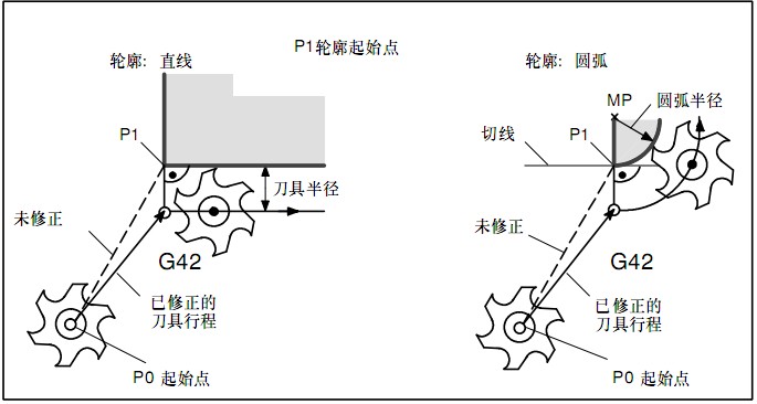

正常,G40,G41,G42必须和直线运动指令一起使用才能使半径补正生效或取消。编程手册上的例子很明白,看下就知道是咋回事了。
