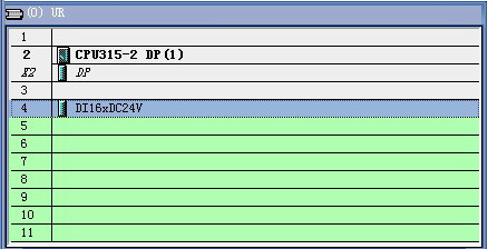

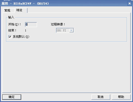

可以在硬件配置的界面中更改地址,在下图中双击模块所在的槽,在出现的界面中把系统默认前面的“勾?去掉就可以在”开始“的框中填写地址了。
