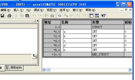

回复:FC中怎样做只输入首地址
炸酱面
    395
注册时间:2009-08-24
发布于 2011-09-21 01:16:44
你可以建立一个UDT,即可以自己定义的一个数据类型,如图1;然后在此基础上在FC的OUT中作为一个输出,如图2
