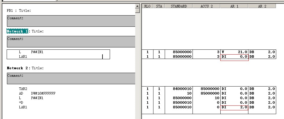

如果想在多重背景中得到变量的绝对地址:
则可以:
TAR2 // 将地址寄存器装入累加器 AC 1 (偏移量)
AD DW#16#00FFFFFF // 关闭区域 ID
L P##variable // 装载变量的地址
+D // 加上偏移量和变量地址
LAR1 // 将结果保存到地址寄存器 AR1 中
参考技术资源库条目号:6175256
做了个简单实验,下面的FB为多重背景:
