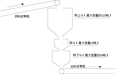

一、料斗秤工作原理
目前我港在役料斗秤共十台,其中装车塔四台料斗秤专用于装火车流程,由于其工作量不大,暂不做介绍,这里重点介绍计量塔用于装卸船作业的六台料斗秤(MOLEN制造)。这六台料斗秤中,两台流量为1,000t/h,四台流量为2,000t/h。其工作流程如图。
如图所示,我们将料斗秤又称三斗式流量秤,即秤上斗、秤斗、秤下斗。做为缓冲斗,秤上斗和秤下斗的容量要大于秤斗的容量,这样的设计足可以保证皮带流程的粮食计量连续工作性较好,不会受暂时供料不足而影响工作效率。
料斗秤工作流程:
