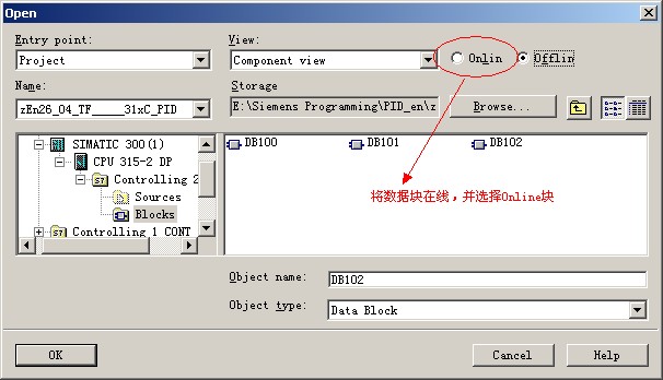

quote:以下是引用炸酱面在2011-09-21 02:40:20的发言:
quote:以下是引用纯属虚构在2011-09-08 16:48:32的发言:
Automann大侠我使用你的PID闭环控制的仿真之二调试PID功能,好像是缺少一个环节,仿真不起来,打开PID控制参数赋值,打开要仿真的PID项目的背景数据块,在下载程序到PLCSIM,没有显示啊只有下图。还有参数赋值是在DB块里面吗?曲线记录功能是灰色。望指教
请参阅:http://blog.gkong.com/more.asp?name=liaochangchu&id=143969
不能打开离线的数据块,要打开在线数据块
