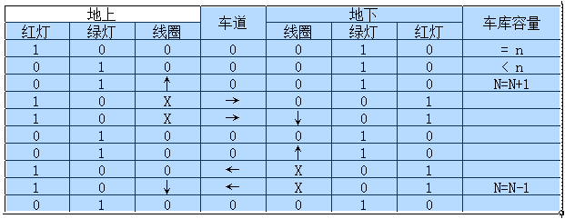

同时触碰线圈,可考虑出库优先。
当然,实用化的程序,我觉得本例还是缺少一些条件的,比如抬杆的控制
