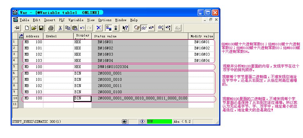

quote:以下是引用n次看你的背影在2011-09-26 20:01:58的发言:
我个人同意并支持一楼、三楼的观点。我们先看一下SIMENS的300、400PLC中,基本单位字节里面位的排列顺序,从下图可以看出,在一个字节中最低位总是在最右边,最高位总是在最左边!然而在一个字或者一个双字中,字节排列顺序和我们以前在传统的教科书上学习的顺序刚好相反(这点必须注意),这也是SIEMENS与众不同之处!所以对于一个字或者一个双字而言,可以理解为低字节在高8位,高字节在低8位!但这并不影响【M0.0最低位,M3.7最高位】的观点,因为地址总是从低位向高位递增的!可以参考试验贴图,如下:
你是错误的,显示的固然没错,但是2楼确实是正确的
