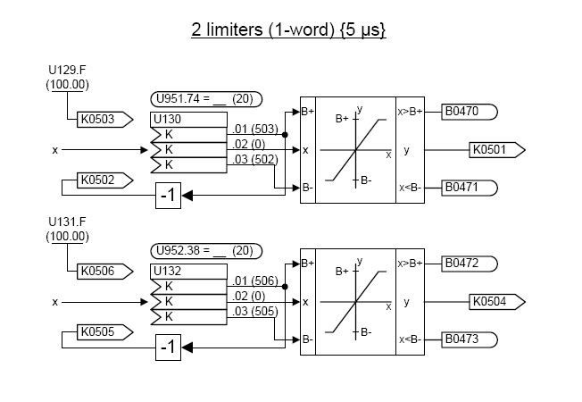

功能块你可以看成一个硬件电路,这可不同于PLC里的功能块相当于函数可以多次调用,功能块参数相当于硬件连线,一个功能块只能用在一个地方,像这种单字极限的功能块有两个。
U951.74 是这个功能块的采样时间选择,默认是20不激活这个功能块,这个参数标示在功能图735,看看功能图735你或许就清楚了
