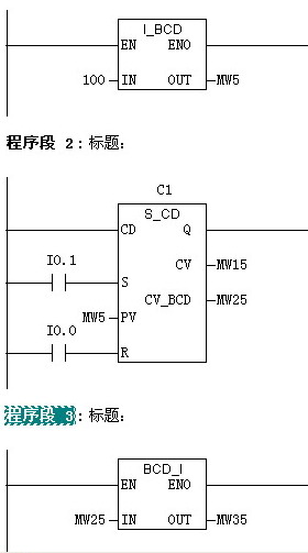

回复:s7计数器 值?

7楼
可以先转换见下面的图片。
