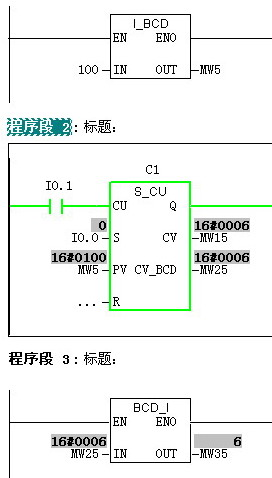

图中是在软件中的运行情况,供你参考。
