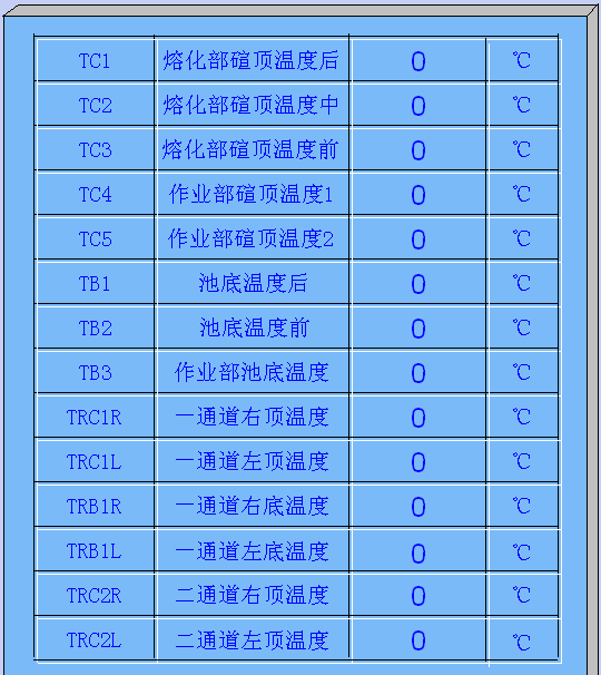

这是我做过的表格报表,名字和单位全是静态文本,数值显示是输入输出域,我的线用的是直线,想要有点立体的效果才弄的,其实也可以把静态文本和输入输出域的边框颜色设定下,在摆放好位置就能弄出表格效果了。
其实方法很多的,用按钮也可以,有点突出的效果,看你想要那种了,嘿嘿
