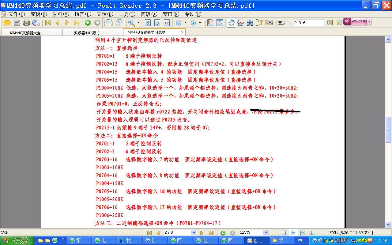

回复:440变频器分段调速参数如何设置.
