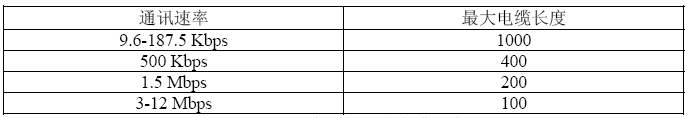

回复:PROFIBUS---DP通信距离与通信率间的关系

找到了。
