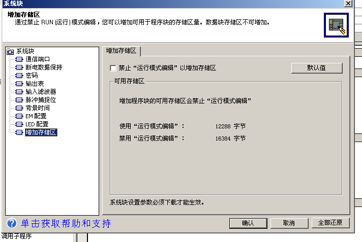

要不试一下EDIT IN RUN的功能。选择禁止使用这一功能可选择最大的存储,可用16384字节如下图为244XP的
