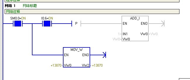

我模拟了一个程序,就是I0.6过滤输入时间设为0.2mS,I0.6设为脉冲捕捉位。用的是每转600脉冲的编码器。用手快速转动编码器,感觉也是能计数的啊?
我试了下速度慢计数比较准,速度快了就不行了。
