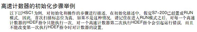

500HZ用普通计数器是不妥的,周期是2毫秒,你程序的扫描周期极有可能都超过这个数值了.
