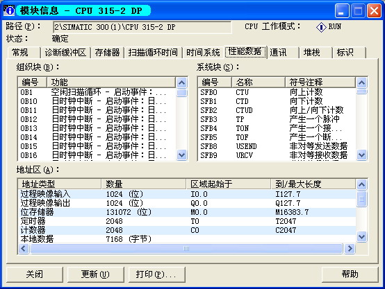

比如??6ES7?315-2AH14-0AB0?的CPU编程时,最大可以使用MD多少来定义变量,M5000.0是不是可以用?
