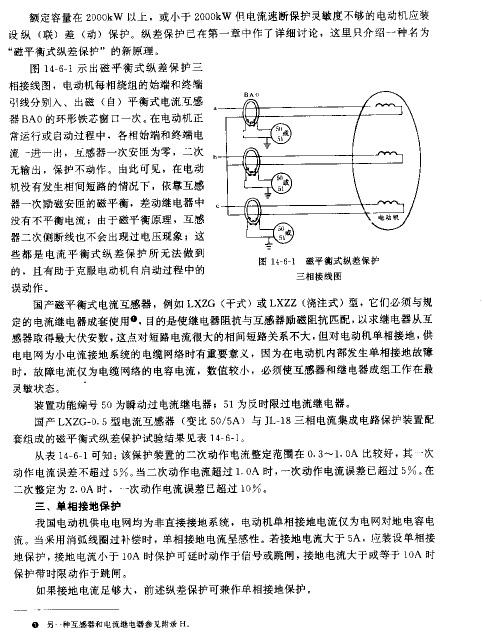

quote:以下是引用nnnn1234在2011-08-16 16:27:47的发言:
1、如果是电机自平衡差动:
2、如果是电机不是自平衡差动保护:
差动保护用电流互感器的一次值都按接近额定值选,二次值(5A或1A)按综保选!选择P类CT.
