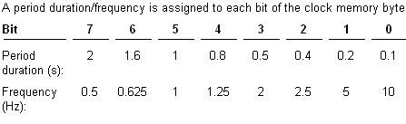

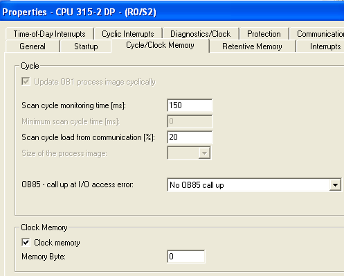

回复:在STEP7软件中如何设置1 HZ时钟存储器,那位大侠帮帮忙

在CPU属性中,选择Cycle/Clock Memory,设置相应的时钟位即可!相应的1HZ的时钟位第5位!
附图1:
附图2:
