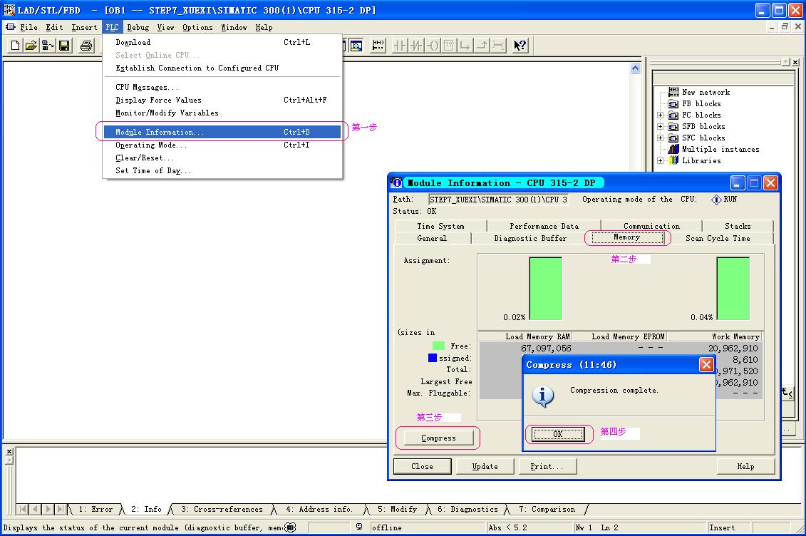

quote:以下是引用n次看你的背影在2011-09-16 19:10:51的发言:
楼主:类似你这种情况,建议你压缩一下存储器。可以参考如下贴图步骤:
3楼正解
