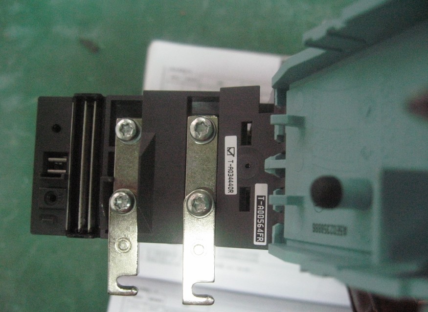

DC母排

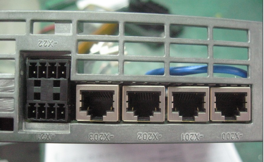

Drive-Cliq接口

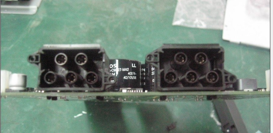

电机接口

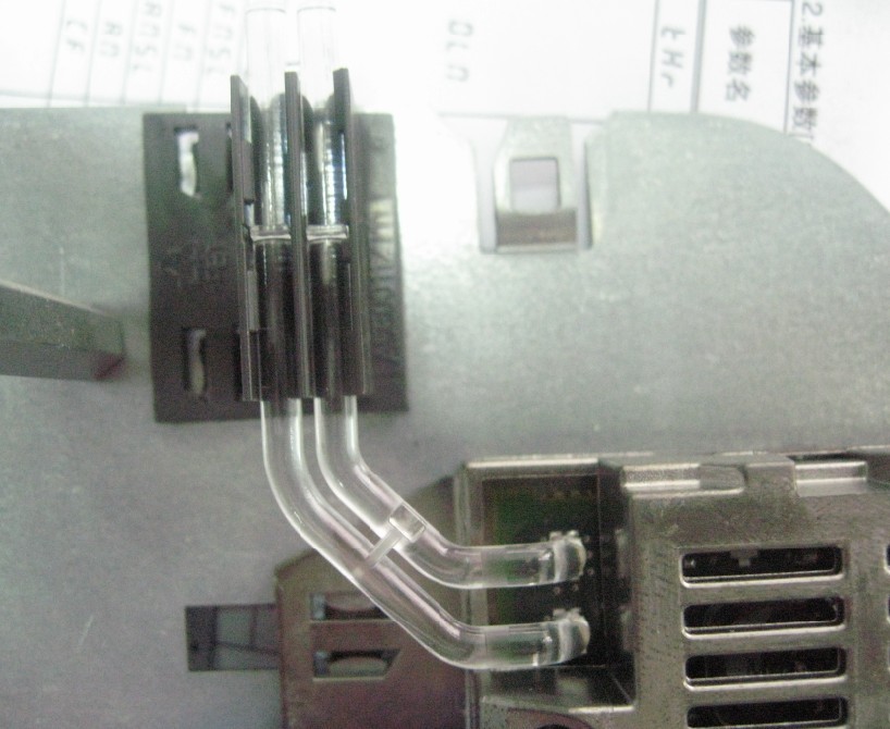

LED指示灯 LED指示灯在板上,两个管状是导光用的

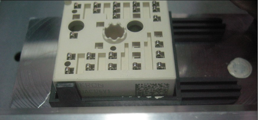

IGBT
