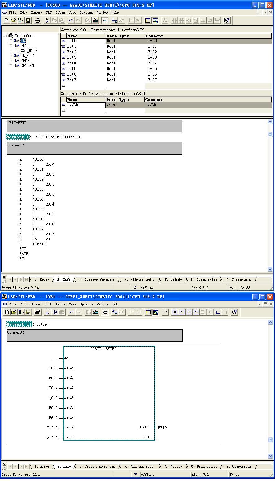

楼主:其实不用写FB,写个FC就好了。建议楼主能用FC解决的问题,绝不要用FB去折腾!其实楼主的问题很简单,原理就是:做个FC把你要的8个位写到临时变量里面的对应位,然后再将临时变量里面的内容传送到你的byte里面。相当于把8个位写到一个公用的容器里面(临时变量),再把这个容器里的东西传送到你的目标地址。这样就可以多次调用了,而且拷贝到其它项目中也能安全使用,具有完全的可移植性!举一反二:16个位传送到字里面,32个位传送到双字里面,类似这种原理。可参考下面代码:
