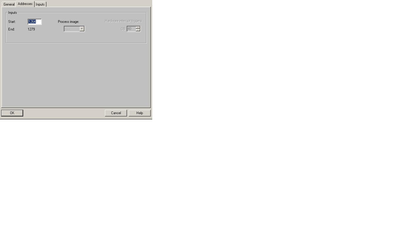

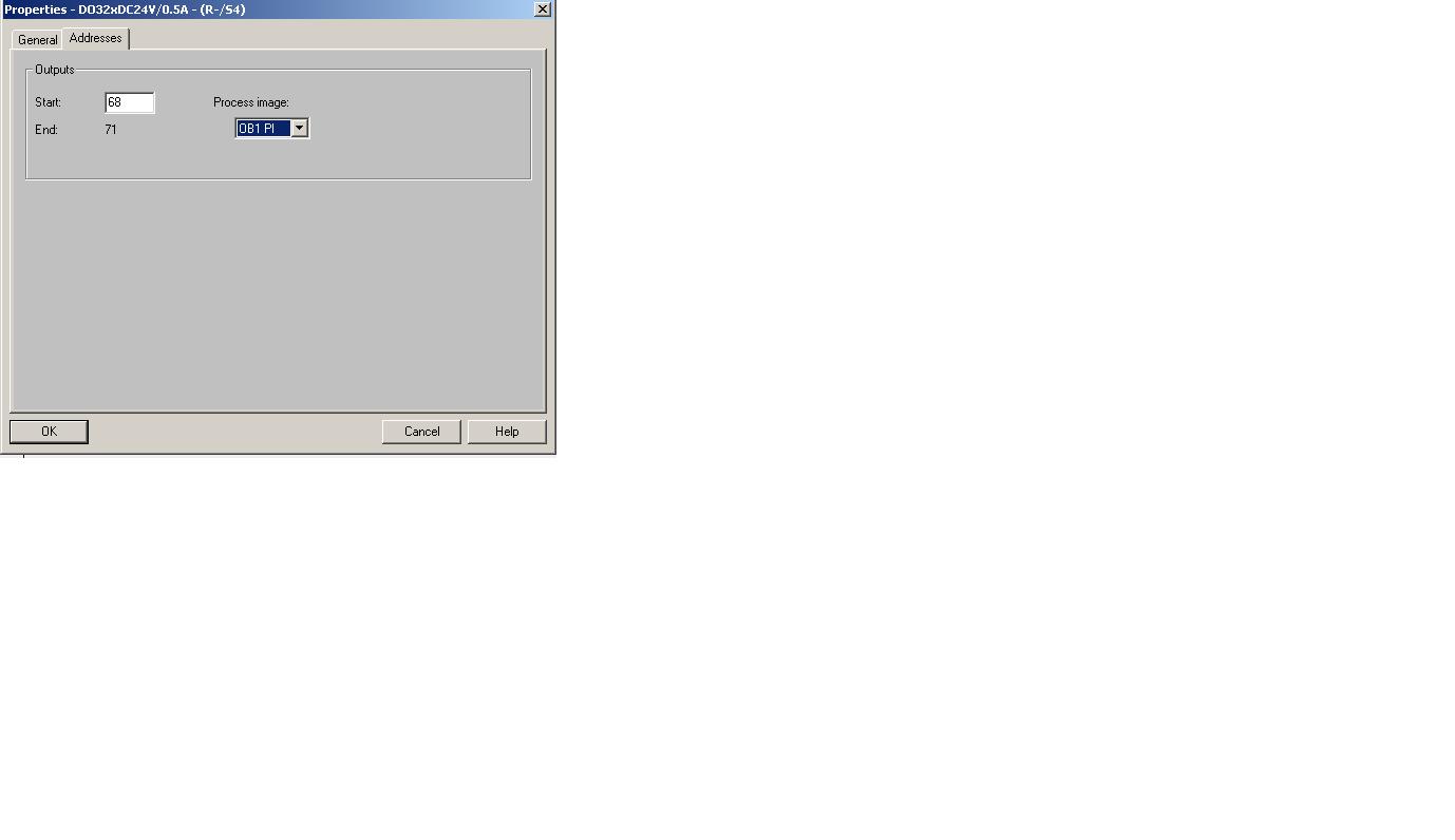

这个确实值的注意一直,还有就是在每个输入输出的的地址定义时,如果PROCESS IMG是灰色的,就不能用输入输出应像区,只能用PQW之类的指令输出。如下图:
