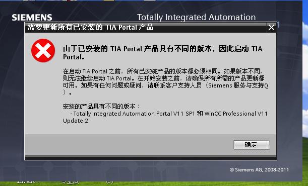

如果你的Professional_V11已经安装了TIAP_V11_0_UPD2.exe,建议就不要升级SP1了,不然会导致软件不能启动,都集成了一体卸载多不好卸,欲哭无泪
