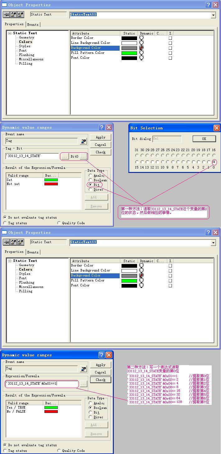

回复:WINCC怎样读字节里面的位

其实也可以用动态对话框做,比较简单直观。能简单解决问题就采用简单的办法,用脚本是不得已而为之!
