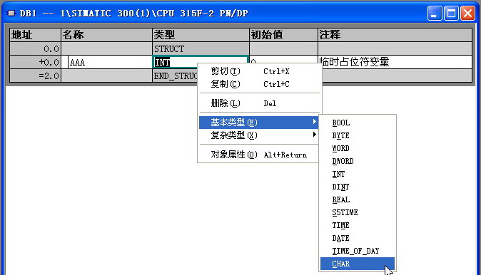

回复:请问S7300 DB1中的数据怎样定义符号?

打开DB1后,在名称一列中输入名称(英文),在类型中输入数据类型(分为基本数据类型、复杂数据类型),见下图。
