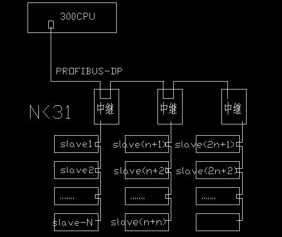

当前的DP网络中,是否可以:
1:CPU和三个中继都放在控制柜内,DP连线依次相连,从CPU出来后,进第一个中继上口的进口,再从上口的出口出来后进入下一个中继的上口的进口。依次连接三个中继。最后一个打上终端电阻。
2:每个中继的下口都连接31个(或30个)从站。这样三个中继就可以连接多达九十多个DP从站。每个从站的DP地址设置为不同。每个子网络的两头都打上终端电阻。
请问各位有成功经验的大侠,这样的DP网络结构是否可以实施和保证每个节点的通讯?
以前没有这样的通讯布局,这一次的通讯较多,所以考虑这样的布局,心中没底,请大侠指点!谢谢!
