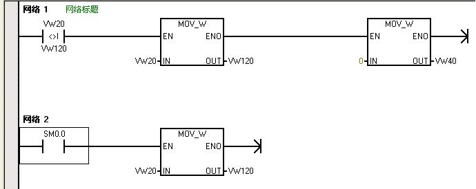

回复:S7200 VW20数据区改变清零VW40

按照楼上的思路做了个图片,供参考
