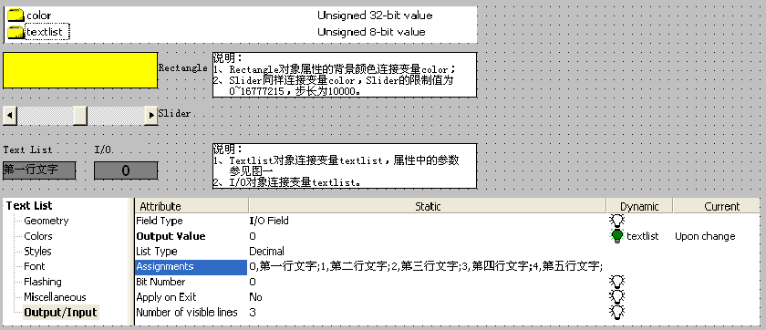

截图一
截图二
备注:LZ应该多尝试,得到一点启示后一定要实践!
