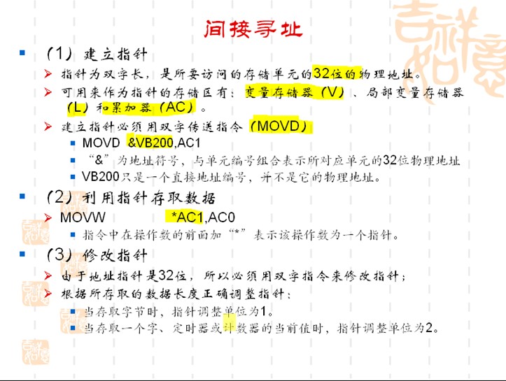

楼主我这有张图片你看看,应该不难理解
