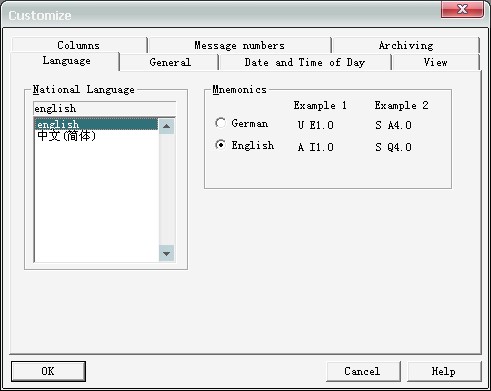

在opration里选择customize看看语言里面有没有中文
