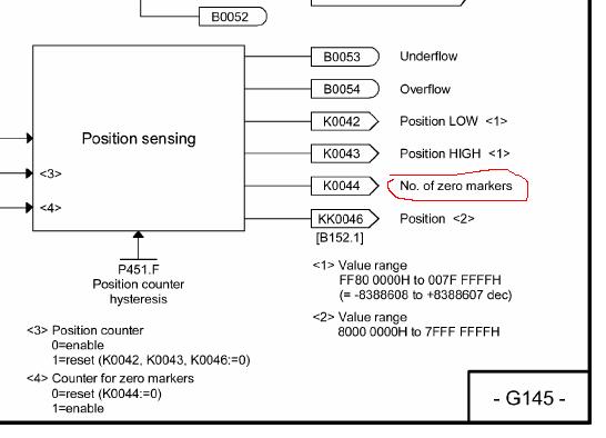

回复:如何读取编码器N相的数值

速度检测一般不需要z相。甚至有些接收模板连Z相端子都没有。处理器只根据您输入的每圈脉冲数来测速,不会理会Z脉冲的。
一般定位场合,特别是绝对定位场合才用到。
不过,您可以按这个试一下。用软件监控一下或将其组态到报文中供上位机访问。
声明,我没有试验过。按说k连接器最大才65535,在NC平台的话计圈数怎么也得是个长整数啊,否则就要在程序中进位处理,有点麻烦了。
