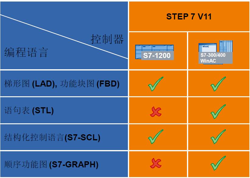

quote:以下是引用jacky_andy在2011-11-04 12:58:33的发言:
TIA 在编程语言上没有什么改变吧。装上TIA专业版的以后,都有什么语言呢?
在STEP版本下,CFC和HIGRAPH都是不在软件中的。
TIA protal和PCS7又是什么联系呢?
PCS7不是也把STEP7 和WINCC集成在一起了吗?
对于TIA Portal所支持的语言请参考下图:
PCS7和TIA Portal属于两条平行线,目前TIA Portal 还不能对S7-400H进行组态,目前没有集成PCS7的计划
