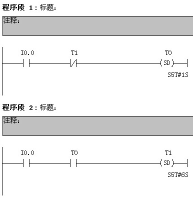

你编的程序没法运行。下面的供你参考。
