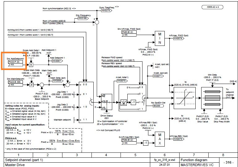

大全里确实有P433.P(0),但没有P443.P(0),不过这是错误,应该是P433.B(0)。
截图:
