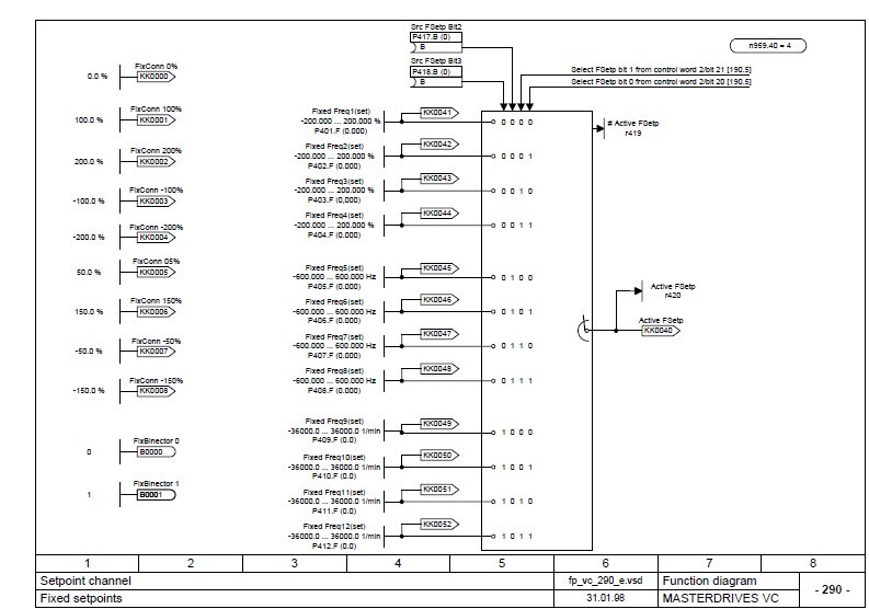

quote:以下是引用miy_GreenPower在2011-11-07 13:52:25的发言:
那我问一下 各位前辈, 就是 要简单配置一个 6SE70 ,用多段速,例如,1,2,3 段速, 分别设置固定频率, 命令源来自 X101/6, X101/7, X101/8 , 这个怎么设置!
可以按这个图设置:
