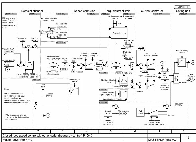

quote:以下是引用zzql在2011-11-07 21:45:13的发言:
问题如题,6SE70当P100=3时,编码器还起啥作用?此时实际速度是如何检测的?
看看这张功能图就明白了:
