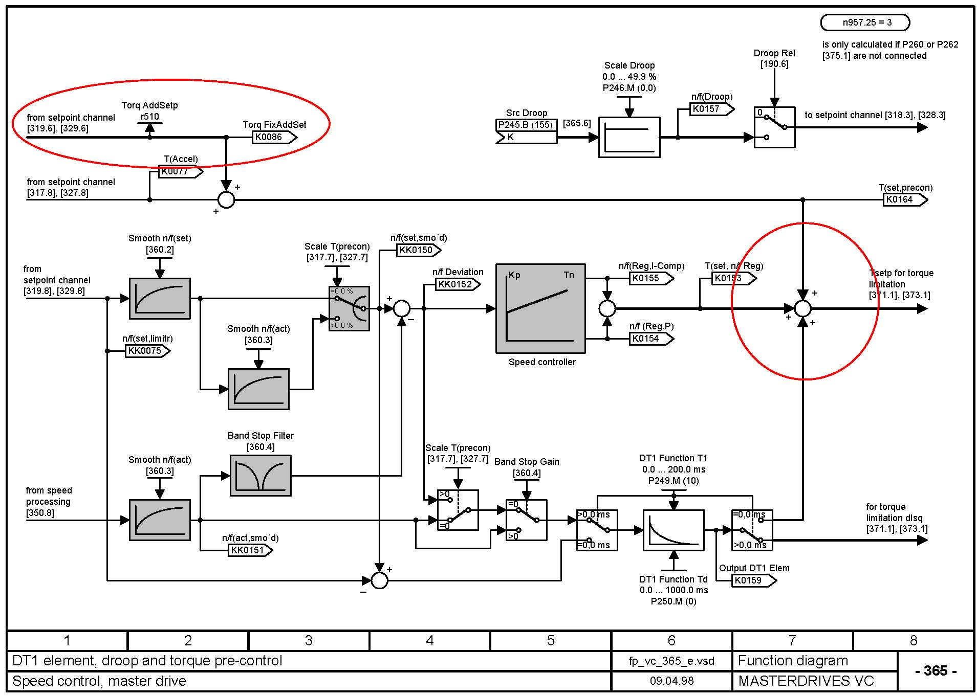

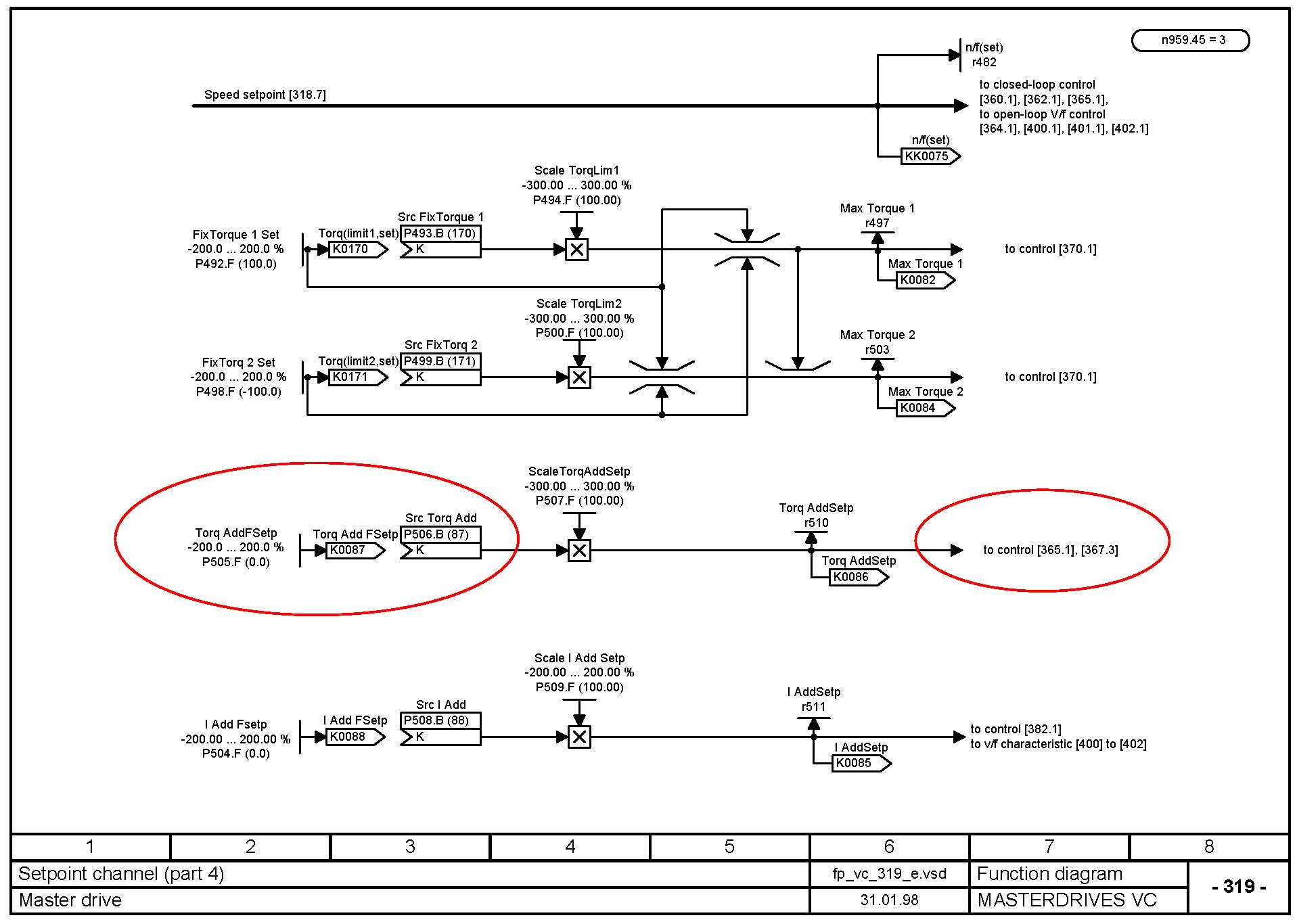

不用PID了吧?那就搞复杂了。因为每个变频器的转矩给定通道都有附加输入端。把那个要补的信号输入到附加给定端就可以了。我认为,要补的是少于平均值的,多的不补(也就是只加不减)。这样就可以了。
另外,从你的帖子,我更怀疑通讯的速度慢了。信号传输问题。不如端子控制来的快。也许是程序的问题了。
