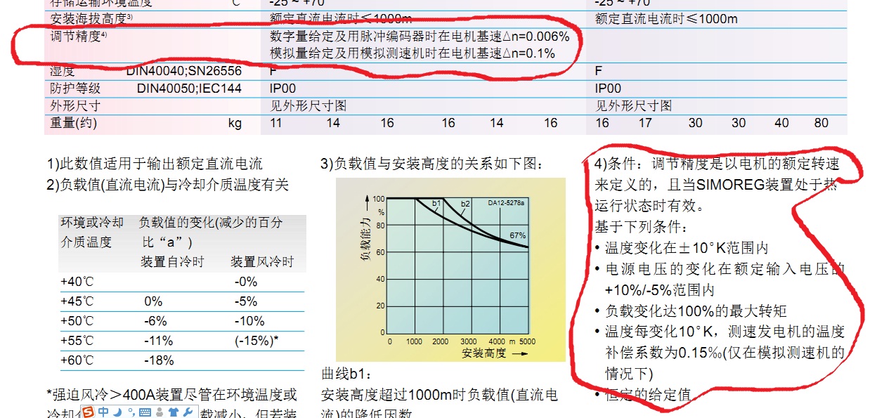

如果楼主是指调节精度的话,那确实是这两个数值,额定速度的百分比。
而且,记得在下载中心F0419文档《6ra70故障诊断》中,描述了如何测定。
我亲自测定过1台空载电机的稳态精度,2000线编码器,内部固定给定值,用drivermonitor的trace功能,观察10秒的速度实际值。很遗憾,或许整定的不好,反正结果远远高于0.006%了。
