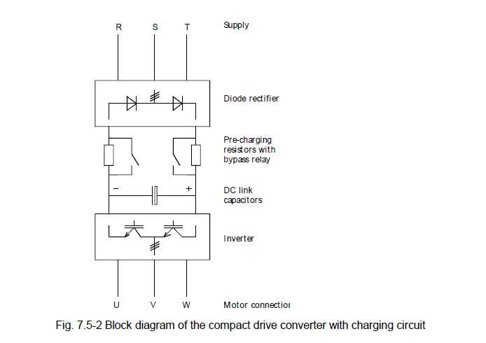

回复:预充电板与可控硅触发板

6se70的两种预充电回路:
1、功率在37KW(包括)以下的6se70预充电回路
2、功率在45KW(包括)以上的6se70预充电回路
楼主分析以上电路图,就会知道是怎么充电的了。
