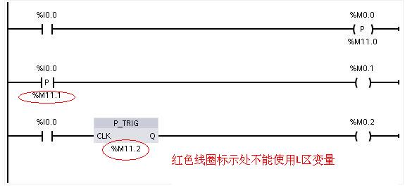

按道理是不会出现这种情况的,LZ应该注意是否是在使用上升沿指令时不能使用临时变量作为信号状态的暂存信号!就是不能使用类似“FP L20.0”这种指令!如图
<不知是不是LZ忽略了这个问题>
如果不说这个问题,LZ可以单独建一个项目测试这个通道是否正常!<这种通道错误的概率很小的>
