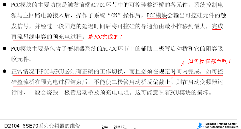

看图1应该是在预充电电阻旁边,有空我拆一台旧的看看,45KW以上的应该是预充电电路一直工作着,上次我们做了个实验,是用132KW的做的(无进线接触器):
1、给三百八的进线电之前把可控硅触发板拔下,母线电压正常建立,变频器处于009状态;
2、这时插上可控硅触发板,面板启动变频器,变频器正常启动;
3、处于009状态时,把预充电板与预充电电阻的连接端子拔下,待母线电压下降到400V左右,面板启动,变频器正常启动,停机后,母线电压的下降是随着风扇的停止而下降的;
4、重复步骤3,待母线电压下降到360V左右,面板启动,变频器显示010过程中,报F002(母线电压低),停机。
总结:010状态是检测母线电压,当母线电压满足最低要求,则可控硅触发板触发可控硅。
但是我不知道是不是预充电回路是不是还是有工作的,看了nnn侠的回复,应该是37KW以下的不需要预充电板的参与,而45KW以上的需要预充电板的参与,预充电回路应该是一直工作的,无法关断。请指点一下!
下图西门子的资料中有些不明白,请指点!
