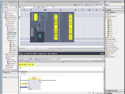

quote:以下是引用jacky_andy在2011-11-11 13:03:03的发言:
自己装了一下Step7 Professional V11,看了一下
有个问题,象特殊的CPU,F CPU 或者TCPU,在Step7 Professional V11,又推出了相关支持的软件吗?
在STEP7下 Fcpu有自己专门的软件,TCPU也有自己的软件。
在Step7 Professional V11中并没有集成关于Safety和Tecology的选项包,这些包是额外的选件,因此对于F CPU或T CPU需要安装额外的选件包,目前这些包已经发布,具体可以查看我们的宣传册的相关订货,这种模式跟早期的Step7是一样的
下面是关于Safety V11的一些相关信息,供大家参考:
1 Safety V11所支持的硬件框图:
2 Safety V11硬件组态视图
3 相关的手册,入门文档及升级信息连接:
4 订货信息及介绍:
