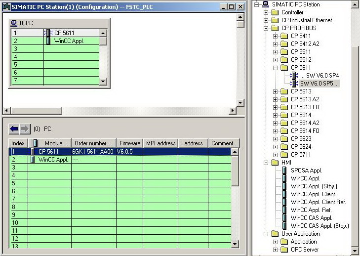

1、我看了你提供的每张截图:你的OS站应该是用CP5611网卡,采用PROFIBUS协议与S7-300通讯。
2、因此,应该在硬件组态(HW Config)中组态CP5611网卡和WinCC Application。但你没有张截图(如下),是这个原因吗?
