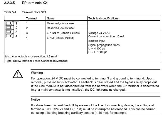

1. S120 DC-Link Charge
S120的进线电源模块中,只要接通主电源,AC380V进入电源模块,直流母线立即处于充电状态。而X21/3号端子_EP+24V号端子定义为:脉冲使能(注意:不是充电接触器启动!)。但是EP+24V端子的去使能顺序仍要符合:至少在主电源开关断开之前提前10ms去使能!只是说:EP+24V端子去使能后不再馈电,所以虽然直流母线仍处于充电状态,电压没有降低,但是不会对电源模块和电机模块有什么影响。
需要注意的是:因为只要上电,直流母线一直处于充电状态,务必注意安全!上电后任何时候不要触摸直流母线。

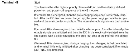

2. SIMODRIVE611 DC-Link Charge
SIMODRIVE611电源模块(INFEED Module)的X161/48号端子被定义为:充电接触器启动,开始给直流母线充电。
所以说,即使接入AV380V,只要48号端子不加使能,理论上直流母线电压一直为0。
48号端子的去使能要符合规定:至少在主电源开关断开之前提前10ms去使能!去使能后直流母线电压逐步降低直到为0。
