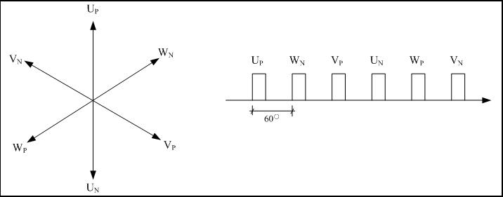

变压器的接线组DY只能是奇数组(1、3、5、7、9、11),YY只能是偶数组,DY0啊谁都晕。
六相通过控制回路完成六个可控硅所需的触发脉冲。
